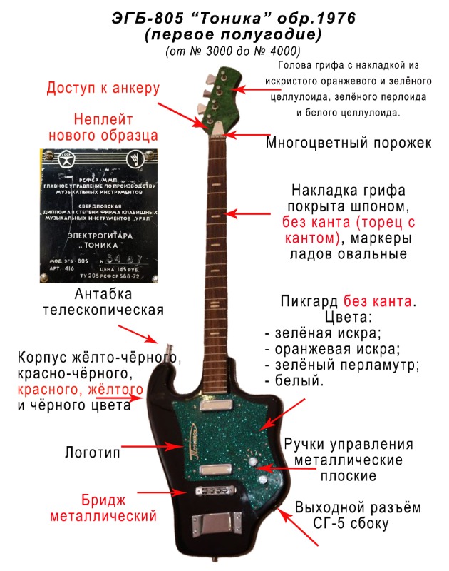

В первой половине 1976 года значительная часть бас-гитар (с № 3000 до № 4200) выпускается без канта, но с оклеенным торцом. Вероятно, в данном случае идет речь о перебоях поставки материала для канта, так как в этот же период встречаются бас-гитары с кантом на грифе (например, №№ 3460, 3842). В дальнейшем «Тоника-бас» выпускалась только с окантованным грифом.

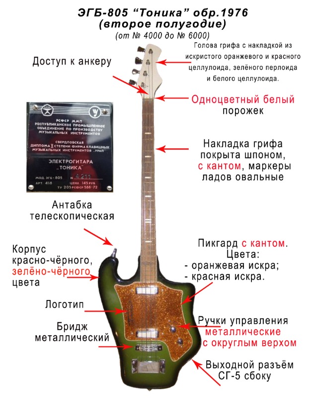

Многоцветные порожки ставились безальтернативно на бас-гитары до № 3100, которые в начале 1976 года уступают место многослойным одноцветным порожкам, изготовленных из пяти слоёв белого целлулоида. На фотографии эти порожки создают впечатление монолитных деталей, но при ближайшем рассмотрении явно наблюдается слоистость. Аналогичные по конструкции верхние порожки можно встретить на самых ранних ЭГ «Урал» (№ 23, 62, 82, 787, 794, 1589 и др.), выпускавшихся в то же время.
Доля многослойных порожков составляет 94%, из которых 33% являются многоцветными.
В качестве особенности можно отметить, что многослойные порожки монтировались на гриф до монтажа канта (как на первых ЭГ «Урал»), в отличие от более позднего способа монтажа монолитных порожков. Одноцветные порожки имели скругленные края.
Монолитные пластмассовые порожки встречаются преимущественно на последних «Тоника-бас», на которые устанавливался гриф от «Урал-бас» (с ~№ 8600 до № 9000). На № 7988 (с обычным грифом) установлен монолитный скругленный порожек, характерный по форме одноцветным многослойным.

На раннем этапе производства бас-гитар «Тоника» пикгард не имел окантовки, но, начиная с 1973 года (~№ 250), по периметру пикгарда приклеивался белый целлулоидный кант. Следует отметить, что на инструментах с серийными номерами №№ 1800-3700 (с середины 1975 до середины 1976 года) монтировались пикгарды без канта, после чего до завершения выпуска бас-гитары устанавливаются только окантованные пикгарды.
В зависимости от типа установленных звукоснимателей и наличия окантовки можно выделить следующие разновидности пикгардов «Тоники-бас»:
– без канта и логотипа, без вырезов под датчики от ЭГ«Тоника»;
– с кантом и логотипом, без вырезов под датчики от ЭГ«Тоника»;
– с кантом и логотипом, с вырезами под басовые датчики;
– без канта с логотипом, с вырезами под басовые датчики.

В зависимости от времени выпуска бас-гитары «Тоника» ручки органов управления менялись. Первоначально они представляли собой стандартные изделия, аналогичные тем, которыми оснащались ЭГ «Тоника», и повсеместно применявшиеся в радиоаппаратуре СССР.
Галетный переключатель режимов и ручка управления громкостью раннего типа
Ручка варитона, так называемый «клюв», изготовлена из карболита (чёрный хрупкий термореактопласт). На штоке переключателя фиксируется стопорным винтом. Ручка управления громкостью в форме усеченного конуса также изготовлена из карболита, имеет прямую мелкую насечку, и также фиксируется на штоке потенциометра винтом.
Такие детали устанавливались до середины 1974 года (до ~№ 700).
В настоящее время данные детали не являются редкостью.
С середины 1974 до начала 1976 года (с №№ 400-3400) в качестве органов управления темброблоком устанавливаются оригинальные металлические ручки цилиндрической формы с глянцевым покрытием и мелкой прямой насечкой в верхней части. Ручка варитона не имела отличий от ручки громкости, за исключением углубления в нижней части в качестве указателя положения.
Металлические ручки управления бас-гитары «Тоника» среднего типа
В начале 1976 года в бас-гитары «Тоника» вносится ряд изменений (новый дизайн некплейта, нижней антабки и верхнего порожка), в том числе устанавливаются новые ручки управления. Ручка варитона утратила насечку, но взамен получила рычаг, расположенный перпендикулярно оси переключателя. Этот элемент, безусловно, облегчает управление варитоном. Схожий способ переключения применялся на электрогитарах «Музима» (ГДР). Также на месте плоского углубления на шляпках появились линзообразные выпуклости.
Металлические ручки управления бас-гитары «Тоника» позднего типа (№ 3494)
Данные тип ручек управления устанавливался на бас-гитары «Тоника» с № 3400 до конца их выпуска (№ 9000).
В настоящее время металлические ручки для «Тоника-бас» являются редкостью, но коллекционеры и реставраторы, к счастью, имеют возможность приобретения качественных новодельных деталей.

3. Окраска гитары
Окраска бас-гитар «Тоника» выполнялась полиэфирным лаком непосредственно на самом предприятии. По воспоминаниям работников предприятия, цветные лаки поставлялись из Италии, а чёрный лак был отечественного производства. Окраска корпуса и грифа бас-гитар всегда выполнялась по общей цветовой схеме.
Первые две сотни бас-гитар окрашены в чёрный цвет, как и выпускавшиеся параллельно с ними одноимённые электрогитары. Начиная с 1973 года, «Тоника-бас» начинают окрашивать в красно-чёрный санбёрст. Условно эту схему окраски можно назвать «красно-чёрный бёрст ранний», так как эта схема имела ряд отличий от похожей расцветки более позднего периода. Например, чёрный цвет имел большую площадь покрытия, а красный цвет имел скорее светло-коричневый оттенок (существующие фотографии не в полной мере позволяют уловить нюансы, так как цифровые камеры искажают оттенки красного цвета). Подобная схема окраски была основной до начала 1975 года (до № 1000).
В середине 1974 незначительная часть бас-гитар была окрашена в жёлто-чёрный бёрст (№ 575, 578). В данном случае оттенок жёлтого цвета также имеет отличия от более позднего аналога, из-за чего получил условную пометку «ранний». На ограниченность партии инструментов в этой расцветке косвенно указывает тот факт, что на обоих известных инструментах на некплейте в номере артикула не проштампована одна цифра: «41» вместо «416». Соседние инструменты (№ 529, 620), окрашенные в красно-чёрный бёрст, такого брака не имеют.
С 1975 года до начала 1976 года (с № 1000 до № 3000) бас-гитары вновь окрашиваются преимущественно в чёрный цвет. При этом периодически встречаются инструменты в красно-чёрном окрасе.
В первой половине 1976 года на производстве отказываются от окраски бас-гитар в чёрный цвет. Появляется ограниченная партия инструментов красного (№ 3460 – принадлежность некплейта гитаре под сомнением) и жёлтого цвета (№ 3487, 3494), в которые в тот период также окрашивались и ЭГ «Тоника», но данные расцветки никак нельзя назвать доминирующими. Также появляются варианты окраски в жёлто-чёрный санбёрст.
После завершения производства шестиструнной версии электрогитары «Тоника» в середине 1976 года, «Тоника-бас» до конца своего выпуска окрашивается в цвета, аналогичные ЭГ «Урал», производство которой шло параллельно с конца 1975 года. Так, до конца 1976 года (№№ 3800-5000) основным цветом бас-гитар являлся красно-чёрный бёрст, в первом квартале 1977 года (№№ 5000-6000) – зелёно-чёрный бёрст, а начиная со второго квартала до конца года бас-гитары «Тоника» снова выпускались к красно-чёрной расцветке. В середине 1977 года часть инструментов имела жёлто-красно-чёрную окраску.
Принимая во внимание полное сходство окраски бас-гитар «Тоника» и ЭГ «Урал» в указанный выше период, можно сделать вывод о том, что производитель позиционировал эту бас-гитару как парную ЭГ «Урал». Это была вынужденная мера до запуска в производство «Урал-баса» в 1978 году.
Путем интерполяции статистических данных имеем ориентировочно следующее распределение по цветам бас-гитары «Тоника»:
Наличие единичных экземпляров бас-гитар с красном и жёлтом цвете, изготовленных в тот же период, что и ЭГ «Тоника» в аналогичном окрасе (1976 г.), позволяют предположить существование бас-гитар в иных редких цветах, применявшихся для окраски электрогитар (бордовый, розовый, коричневый, голубой), но не дошедших до нас в силу своей малочисленности.
4. Расцветки пикгарда и головы грифа
Расцветки целлулоида и их сочетание при оформлении бас-гитар полностью совпадает с ЭГ «Тоника», а позднее и ЭГ «Урал».
В зависимости от периода выпуска менялись типовые расцветки пикгарда и головы (пера) грифа. При этом прослеживается определенная их взаимосвязь с окраской инструмента.
На ранних бас-гитарах чёрного цвета (до № 200) голова грифа покрывалась целлулоидом белого цвета. При этом пикгард изготавливался только из искристого пластика красного или оранжевого цвета. Иные варианты расцветок не встречаются.
С началом покраски бас-гитар в бёрстовые расцветки (1973-74 гг., с №№ 200-1000) головы грифов отделывались красным искристым (реже перламутровым) и оранжевым искристым пластиком. При этом на всех известных бас-гитарах этого периода цвет пикгарда совпадает с цветом головы грифа.
С начала 1975 года на бас-гитарах чёрного цвета (№№ 1000-3000) впервые появляется целлулоид зелёного искристого и перламутрового цвета. В этот период можно встретить следующие расцветки головы грифа: белый, красный и зелёный перламутр. На пикгарде применяется красный и зелёный перламутровый целлулоид (перлоид), а также впервые появляется белый пластик. Искристые пластики в этот период встречаются редко.
Начиная с 1976 года, после отказа от покраски бас-гитар в чёрный цвет, в качестве материала для отделки головы грифа и пикгарда вновь начинают использовать искристые пластики красного и оранжевого цвета. К концу года практически перестают использовать материалы перламутровых расцветок.

5. Некплейт
Некплейт (шильдик, табличка, ярлык) – пластинка из металла, установленная в месте крепления грифа к корпусу гитары. В некоторых случаях закрывает собой винты (шурупы) крепления грифа к деке. Часто некплейт является отличительной чертой конкретного инструмента, на нём обычно указаны серийный номер, логотип производителя, а в случае СССР – также цена и артикул.
Серийный номер на всех бас-гитарах фирмы «Урал» означает лишь порядковый номер модели с начала её производства, и не содержит в себе никакой дополнительной информации (года изготовления и т. п.). Бас-гитара «Тоника» имела собственную нумерацию, которая велась с нарастанием. Последующие модели бас-гитар (мод. 510Г, мод. 510Л) продолжили эту нумерацию.
На ЭГ «Тоника» некплейт представляет собой тонкую алюминиевую табличку трапециевидной формы (размеры: верхнее основание – 50 мм, нижнее основание – 60 мм, высота – 60 мм), прикрученную 4 шурупами (2х12 мм, головка сферическая, шлиц).
На протяжении всего выпуска электрогитар дизайн некплейта претерпевал изменения. Можно выделить три вида дизайна некплейтов: ранний (до № 700), средний (от № 700 до 3000) и поздний (после № 3000).
В свою очередь ранний и средний типы некплейтов имеют свои незначительные особенности.
Варианты некплейта раннего образца:
• без указания цены и артикула (период освоения производства, № 289);
• с артикулом 406 (как у ЭГ «Тоника») и без цены (период освоения производства, № 136, № 141);
• с артикулом 415 и ценой (период освоения производства, № 195);
• с артикулом 41 и ценой (вероятно, заводской брак, № 575, 578);
• с артикулом 416 и ценой (серийный некплейт).
Бас-гитары с этим некплейтом изготавливались по республиканскому стандарту РСТ РСФСР 83-70.
В конце 1974 года при изготовлении «Тоника-бас» начинают руководствоваться техническими условиями ТУ 205 РСФСР 588-72, а самой бас-гитаре присвоен Государственный Знак качества СССР. Изменяется дизайн некплейта, на котором помимо Знака качества и указания ТУ меняется название предприятия, артикул и цена не выштамповываются как серийный номер, а отпечатываются типографским способом при изготовлении заготовки таблички.
На бас-гитарах с №№ 1300-1500 на большинстве некплейтов Знак качества вымаран. Принимая во внимание, что Государственный Знак качества присваивался изделиям на срок от двух до трех лет, причины вымарывания этой эмблемы в данный период объяснить затруднительно.
Образец некплейта среднего типа встречается на инструментах до начала 1976 года (до ~№ 3000), на смену которому приходит некплейт позднего образца. Вместе с новым некплейтом изменяется схема окраски гитар (отказ от окраски в чёрный цвет), появляются ручки управления и нижняя антабка нового образца. Теперь «Тоника» это не тип, а название электрогитары, серийный номер перемещается в правую нижнюю часть таблички, меняется название предприятия-изготовителя и вышестоящего министерства.
Впервые некплейт позднего типа встречается на бас-гитаре № 2910, и после переходного периода к № 3400 окончательно вытеснил некплейт предыдущего образца.
В самом конце выпуска этой бас-гитары встречаются некплейты с вымаранным Знаком качества (№№ 8948, 9002, 9366). Вероятно, причиной этому послужило окончание трехлетнего срока присвоения данного товарного знака.
Последний из известных некплейтов бас-гитары «Тоника».
Видны следы вымарывания Знака качества

Условно можно выделить следующие модификации:
– предсерийную (до ~№ 300, до конца 1973 года): с «зализанным» ранним корпусом чёрного цвета, без телескопической антабки, без канта на пикгарде и на грифе, без логотипа «Тоника», преимущественно с датчиками от ЭГ «Тоника», гнездо выхода типа СР-50-73, пластиковые ручки управления, деревянный бридж, многоцветный порожек, нерегулируемый анкер грифа;
– раннюю (от № 300 до № 700, до конца 1974 года): корпус позднего типа в многоцветной окраске, телескопическая антабка, кант на грифе и пикгарде, логотип «Тоника», преимущественно с датчиками от ЭГ «Тоника», гнездо выхода СР-50-73 или СГ-5, пластиковые ручки управления, деревянный бридж, порожек многоцветный, анкер грифа нерегулируемый;
– среднюю (от № 700 до № 3000, до начала 1976 года): корпус позднего типа преимущественно чёрного цвета, телескопическая антабка, кант на грифе и пикгарде, логотип «Тоника», басовые звукосниматели, гнездо выхода СГ-5, металлические ручки управления с плоским верхом, порожек многоцветный, деревянный бридж, регулируемый анкер грифа;
– позднюю (от № 3200 до № 8600): корпус преимущественно окрашен в красно-чёрный или зелёно-чёрного бёрст, телескопическая антабка, кант на грифе и пикгарде, логотип «Тоника», басовые звукосниматели, гнездо выхода СГ-5, металлические ручки управления с округлым верхом и рычагом переключения варитона, порожек многослойный белый, металлический бридж, антабки позднего типа (укороченные), регулируемый анкер грифа, маркировка ладов грифа овальной или круглой формы;
– финальную (после № 8600): корпус окрашен в красно-чёрный бёрст, телескопическая антабка, кант пикгарде, логотип «Тоника», басовые звукосниматели, гнездо выхода СГ-5, металлические ручки управления с округлым верхом и рычагом переключения варитона, порожек многослойный белый, металлический бридж, антабки позднего типа (укороченные), регулируемый анкер грифа, маркировка ладов грифа круглой формы, гриф от бас-гитары «Урал», возможна установка струнозацепа от бас-гитары «Урал».
Предложенная классификация заметно упрощённая, так как не учитывает переходные периоды отдельных изменений.
С учетом изложенного предлагается разделить бас-гитары «Тоника» по их годам выпуска с отражением наиболее характерных на этот год признаков и особенностей. Для удобства восприятия и сравнения, заслуживающая внимания информация выделена красным цветом.
Информации о внешнем виде и конструкции бас-гитар образца 1971 года (первые 100 экз.) в открытом доступе обнаружить не удалось. Можно предположить, что как и любые аналогичные предсерийные экземпляры они могли иметь в своей конструкции неожиданные инженерные решения, которые не нашли отражения в последующих серийных моделях. Принимая во внимание, что к этому периоду было освоено производство ЭГ «Тоника», в основе первых экземпляров моделей бас-гитары лежали узлы шестиструнной версии. Об этом косвенно свидетельствует анализ конструкции инструментов 1972-73 г. в.
Учитывая крохотные тиражи бас-гитар первых трех лет выпуска (по архивным данным: декабрь 1971 – 100 шт., 1972 г. – 156 шт., 1973 г. – 87 шт.), путаницу с информацией на некплейтах (на известных инструментах 1972 года все некплейты оформлены по-разному), можно смело назвать это периодом освоения производства, когда только вырисовывался образ будущей «Тоника-бас». В эти годы бас-гитара имеет наибольшее внешнее сходство с шестиструнной версией.
Далее представлены характерные отличительные признаки бас-гитары «Тоника» производства фирмы «Урал» в хронологическом порядке:

В разные периоды производства на бас-гитару «Тоника» устанавливались три модели звукоснимателей:
1. Басовый сингл Люберецкого завода ЭМИ «Родина» (до № 14000).
2. Рельсовый сингл Тульского ПО «Мелодия» (№№ 14000-24000).
3. Басовые звукосниматели Ростовской фабрики клавишных инструментов «Ростов-Дон» (после № 24000).
Люберецкие звукосниматели устанавливались на бас-гитарах с начала выпуска до конца 1978 года. Это нерегулируемые датчики, которые существовали в гитарном и басовом варианте, отличавшихся лишь наличием магнитоводов. Подобные звукосниматели помимо инструментов баянной фабрики можно встретить на ЭГ «Элгава», бас-гитаре «Роден», ЭГ «Эльта» и т. д.
По конструкции это достаточно простые звукосниматели, состоящие из уложенной в корпус индуктивной обмотки, в центр которой вставлены два магнита. Также в датчике присутствуют три тонких стальных пластины. Обмотка обернута в техническую бумагу, внутри корпуса и относительно магнитов никак не закреплена, что способствует сильному микрофонному эффекту. Сверху корпус закрыт хромированной крышкой с овальным вырезом. Между крышкой и катушкой находится декоративная вставка из цветного целлулоида. Из-за примитивности конструкции и отсутствия возможности регулировки по высоте (отчасти спасают пластины магнитовода, уложенные под катушку), звукосниматель получился достаточно слабым и невыразительным.
Существует мнение, что эти звукосниматели могли изготавливать и на самой баянной фабрике. На это косвенно указывают незначительные различия в габаритах звукоснимателей на гитарах разных производителей, но иных данных, подтверждающих эту версию, пока не выявлено.
В 1978 году в рамках обновления модели вместе с изменённым дизайном грифа, пикгарда и новых ручек управления на бас-гитару устанавливают новые звукосниматели – рельсовые синглы Тульского ПО «Мелодия», которые также являются басовой адаптацией гитарной версии этого датчика, отличаясь от него лишь тем, что внешняя часть магнитоводов не имеет выступов. Эта модель звукоснимателя предусматривает регулировку по высоте и является более совершенной в сравнении с люберецкими датчиками.
Такие звукосниматели устанавливались на бас-гитары «Роден», «Бас», «Бас-2», а также на поздние ЭГ «Тоника» баянной фабрики.
В самом конце выпуска бас-гитары (после № 24000) вместо рельсовых датчиков устанавливают басовую версию звукоснимателей ЭГ «Тоника» фабрики клавишных инструментов «Ростов-Дон». Основным отличием басовой версии является отсутствие магнитоводов на станине и отверстий для них в крышке. Регулировка по высоте датчиков не предусмотрена. Датчики данной конструкции являются основными для бас-гитары «Бас» («Кавказ»).

В отличие от свердловских «Тоника-бас» инструменты баянной фабрики окрашивались исключительно в чёрный цвет.
Следует отметить характерную только для баянной фабрики технологию покрытия грифов гитар так называемым эмалитом – растворенным в ацетоне целлулоидом. Со временем покрытые эмалитом грифы при ярком освещении имеют явно выраженный сероватый оттенок. Известны случаи его отслоения от грифа. С какого периода стала применяться эта технология покрытия достоверно неизвестно. Вероятно, речь идет о внедрении рационализаторского предложения по использованию обрезков целлулоида, подлежащих утилизации. Подобный способ окраски грифа был вспомогательным и существовал параллельно с окраской полиэфирным лаком.
При восстановлении грифов покрытых эмалитом следует быть осторожными, так как данный материал легко разрушается растворителями и склонен к воспламенению при нагреве (например, при шлифовке электроинструментом).
Гриф, покрытый эмалитом. Видно отличие оттенка в сравнении с корпусом
Расцветка и способы отделки пикгардов бас-гитары зависели от периода выпуска:
1. Зелёный перламутровый (перлоид) без канта являлся основной расцветкой до № 9000.
2. Красный искристый (без канта) встречается на инструментах №№ 8000-10000 в период перехода на изготовление пикгардов с кантом.
3. Алый цвет (без канта) встречается редко. Пикгард такой расцветки установлен на бас-гитаре № 12925. При этом на электрогитарах «Тоника» подобная расцветка встречается на инструментах №№ 3000-5000.
4. Красный и оранжевый искристый пластик с кантом устанавливались на инструменты после № 9000 до № 24000.
5. Красный перлоид (с кантом) встречается на бас-гитарах после № 17000. Для данной расцветки характерно выгорание до коричневого цвета («мясного»).
6. Зелёный перлоид (с кантом) устанавливался на бас-гитары после № 22000. Помимо светлого оттенка зелёного, характерного для ранних инструментов (см. п. 1), встречаются более тёмные и насыщенные расцветки типа «малахит», «изумруд».
