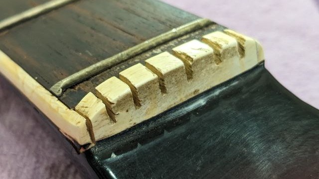

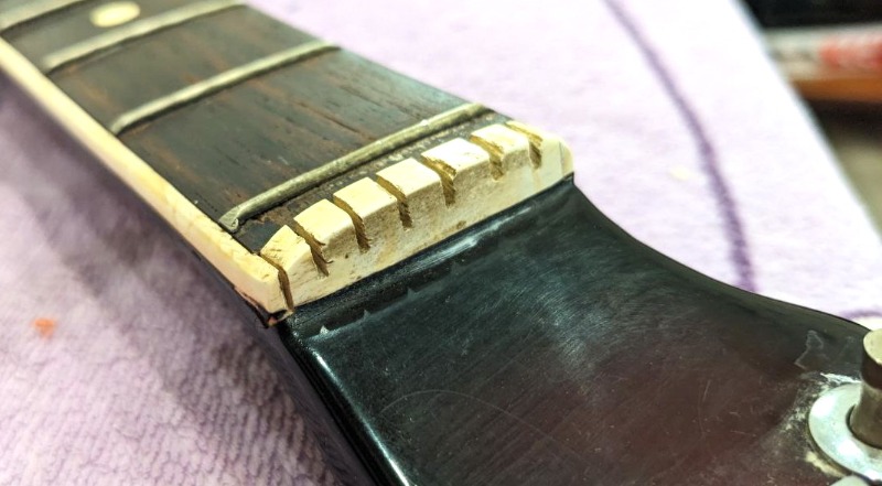

Верхний порожек грифа конструктивных изменений на всем протяжении гитары не имел. Изготавливался из белого пластика, усредненные размеры (ДхВхШ) ~ 42х7х4,5 мм, и устанавливался поверх канта. На гитарах, где кант приклеивался поверх порожка устанавливались монолитные порожки со скругленным верхом (размеры - 38х8х7 мм).
На самых ранних гитарах (до № 2000) имела место установка порожков как на ЭГ «Тоника», склеенных между собой из трех пластмассовых деталей (преимущественно белого и зелёного цвета). Инструменты с такими порожками встречаются редко.
Ранний монолитный скругленный порожек (№ 1943)

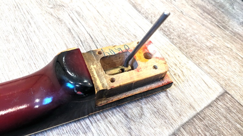

2.1.4. Анкер
Анкер предназначен для компенсации изгиба грифа гитары под действием струн. Он представляет собой удлиненный стальной винт с гайкой, помещенный внутрь грифа.
Гайка (пуля) регулировки анкера выведена в пятку грифа, а доступ к ней осуществляется через окно в корпусе гитары под некплейтом.
В комплекте с гитарой поставлялся регулировочный ключ (чаще всего утерян), который вставлялся в отверстия гайки и позволял её вращать. Аналогичные ключи поставлялись к электрогитаре «Аэлита-2» и бас-гитарам "Урал" со схожей конструкцией анкера. Ключ представляет собой стальной стержень диаметром 4 мм, длинной 100 мм, согнутым под углом ~ 30 градусов на расстоянии 15 мм от края. Осуществлять регулировку неудобно из-за ограниченного размера окна, но в качестве положительного момента можно отметить своеобразную «защиту от дурака», не позволяющую одномоментно перетянуть анкер и сорвать резьбу.
Гриф гитары крепится к корпусу четырьмя шурупами (5х50, головка потайная, шлиц), которые скрыты некплейтом (крепится четырьмя шурупами 2х12, головка сферическая, шлиц).

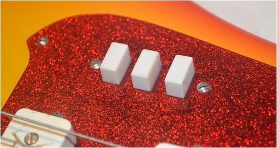

Блок включения звукоснимателей типа П2К
На включателях звукоснимателей и тембров устанавливались кнопки (толкатель кнопки (колпачок П2К, 15 мм) пластмассовые белого цвета. На некоторых гитарах можно встретить кнопки чёрного и красного цвета, но статистика вещь упрямая, и она говорит, что на подавляющем большинстве гитар установлены кнопки белого цвета. Очевидно, в данном случае речь идёт о способе индивидуализации своих гитар владельцами или восстановлении утерянных кнопок тем, что удавалось достать. Не стоит забывать, что производство в условиях плановой экономики СССР предполагала заказы крупных партий комплектующих в соответствии с утвержденными регламентами производства. Расширение ассортимента цветов кнопок неизбежно нашло бы отражение в серийном производстве «Уралов», но партии инструментов с кнопками не белого цвета хотя бы в несколько сотен штук неизвестны. Можно допустить установку разноцветных кнопок только на стадии освоения производства. В этот период были возможны любые эксперименты. Косвенно об этом свидетельствуют иллюстрации электрогитар в руководстве по эксплуатации.

1. Гриф с кантом поверх широкого трехслойного порожка (до № 200).
2. Гриф без канта (№ 200-13000).
3. Без надписи «Урал» на пере грифа (до № 6800).
4. Широкий трехслойный порожек (встречается до ~ № 1500).
5. Антабки цельнометаллические типа (до № 13000).
6. Звукосниматели от «Тоники» (встречаются с № 8500 до 12000) или Люберецкого завода ЭМИ РОДИНА (на гитаре № 23), а также нестандартно установленные ураловские чёрно-белые (№№ 62, 349, 458).
7. Гнездо выхода на торце корпуса (до № 13000).

Замена звукоснимателей повлекла изменение пикгарда: старые датчики крепились тремя винтами (один сверху, два снизу), а звукосниматели нового образца фиксировались только двумя винтами.

Состояние грифа традиционно является слабой стороной отечественных гитар. Основные сложности вызывает его кривизна и неработающий анкер. Не рекомендуется начинающим коллекционерам приобретать гитары с этими недостатками в надежде их исправить самостоятельно. Это потребует специальных знаний, навыков и инструментов. Проще и дешевле рассмотреть покупку другого инструмента, так как услуги мастера, скорее всего, будут стоить дороже.
Так как «Уралы» комплектовались мягкими латунными ладами, они имеют следы износа и требуется их доработка. Часто из-за усыхания древесины и ненадлежащих условий хранения края ладов вылезают из накладки. Указанные недостатки не являются критичными. В интернете масса информации по работе с ладами гитары. При чистке накладки грифа следует помнить, что снаружи тонкий шпон, который очень легко повреждается.
Оценивая состояние ЛКП следует обращать внимание на степень его повреждения. Если незначительные трещины в ненагруженных местах можно заклеить, а сколы восстановить, то существенные утраты и отслоения потребуют серьёзных восстановительных работ. Порой целесообразнее приобрести новый корпус или гриф, чем пытаться восстановить сильно поврежденное ЛКП. Качественная перекраска инструмента также требует профессионализма, оборудования и вложений.
При склеивании деревянных частей гитары хорошо зарекомендовал себя клей столярный Titebond. При восстановлении повреждений лакокрасочного покрытия можно использовать лаки для ногтей, автомобильные лаки и эмали, в т.ч. с наполнителями в виде мелкой древесной пыли или цветного пигмента. Незаменим также цианакрилатный супер-клей («Секунда» и т.п.).
Не редко, несмотря на работоспособность электрической части гитары, предыдущими владельцами вносятся изменения в схему темброблока электрогитары, после чего переключатели начинает работать нештатно, либо вообще исключаются из схемы. На это также следует обращать внимание при покупке.
Уточняйте у продавца, что кроме самой гитары идёт в комплекте. Нередко к гитаре прилагается чехол или оригинальные запчасти. Наличие в комплекте руководства по эксплуатации существенно повышает коллекционную привлекательность инструмента. Это же касается и некплейта. Гитара без некплейта как автомобиль без VIN-номера. Конечно, можно по отличительным признакам установить примерный интервал серийных номеров, к которым она принадлежала, но вероятность найти некплейт с нужным номером мала.
Отдельно следует коснуться восстановления надписи «Урал» на пере грифа. Если ранее владельцы стеснялись отечественного происхождения гитары, и старались избавиться от надписи, то сегодня данный логотип считается фирменным отличительным признаком инструмента и его стараются восстановить. При этом следует помнить, что эта надпись не наносилась на ранние гитары (примерно до № 8600) и на инструменты после № 60000. Почти половина всех выпущенных «Уралов», включая все мод.650 арт.422р, не имели этого атрибута, а на инструментах с №№ 50000-60000 надпись отличалась по шрифту и месту расположения. Все это также стоит учитывать.
Для восстановления надписи можно порекомендовать нанесение золотистой краской через трафарет, изготовленный на основе трехслойной плёнки «ORACAL» (в фотосалонах или рекламных студиях) по векторному изображению, например, скаченному на сайте: sovietguitars.com – Советские гитары – Форумы – Реставрация и ремонт – Логотипы.
После наклейки трафарета на предварительно обезжиренное место важно тщательно пригладить его края, чтобы не допустить подтёков или задувания краски (в зависимости от способа нанесения) под них. После нанесения краски, мелкие детали трафарета аккуратно удаляются пинцетом. При изготовлении трафарета целесообразно заказать несколько экземпляров, что позволит при необходимости исправить допущенные ошибки.
При приобретении гитары юбилейной серии («Авроры») рекомендуется обращать внимание на оригинальность пикгарда, так как именно он определяет коллекционную ценность. В настоящее время доступны услуги по изготовлению высококачественных новодельных пикгардов данной серии, и есть вероятность столкнуться с недобросовестным продавцом якобы юбилейного «Урала». Поэтому при покупке важно уделять внимание и другим отличительным признакам гитар данной серии (см. раздел 3.4.).
Если посчастливилось приобрести инструмент в хорошем состоянии, рекомендуется изучить на тематических сайтах способы очистки и обработки гитары и ее компонентов, чтобы не повредить покрытие, надписи или пластик. К примеру, несмотря на химическую нейтральность полиэфирного лака, который толерантен к основным растворителям, надпись «Урал» или пластик пикгарда требуют более деликатного обращения. Перлоид хорошо растворяется ацетоном, что успешно используется при склеивании трещин на пикгарде, но противопоказан при его очистке.
Если инструмент достался с чехлом, на котором еще работает «молния», рекомендуется сразу натереть ее зубцы свечой, что позволит продлить срок её службы. Целесообразно внимательно изучить содержимое чехла. Если повезёт, там можно обнаружить запчасти, ключ анкера, рычаг вибрато, документацию, медиаторы, струны и другие приятные бонусы.
В целом при восстановлении старых инструментов необходимо руководствоваться принципом «Не навреди!». Перед тем как приступать к незнакомой операции, лучше сперва изучить этот вопрос, при необходимости спросить совет на форуме. Вы не первый, кто столкнулся с этой проблемой. Практически все вопросы восстановления гитар ранее уже неоднократно обсуждались.

Однако докину вам еще немного инфы, которая ускользнула от вашего взора. Были пикагарды с кантом

24.11.2023, 19:56
Сообщений: 2669
Вот еще с кантом
24.11.2023, 19:58
Сообщений: 2669
Ну и еще инфы - были и вот такие , видимо поздние - алые. И это не выгоревшие мясные или красные тем более. Это как на Аэлита2 были
